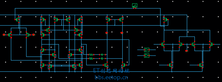

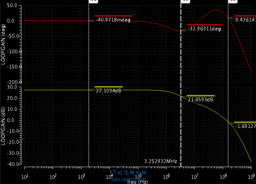

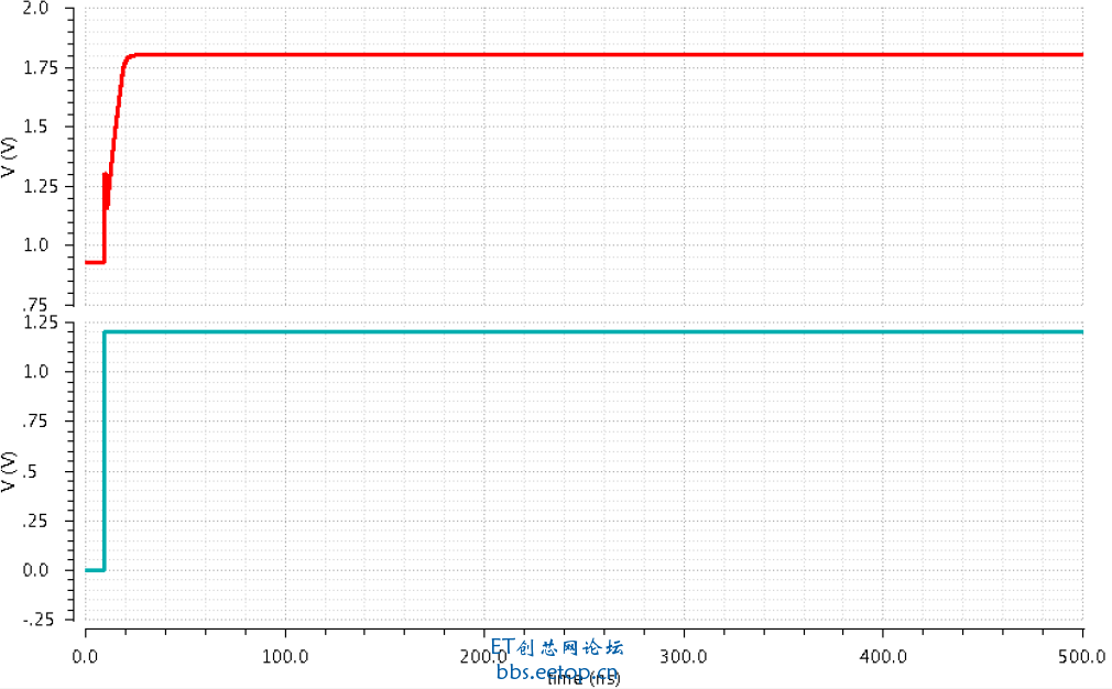

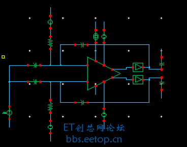

最近我在做一个两级全差分运放的时候,闭环情况下用iprobe验证共模稳定性发现相位是从0开始的,但是用瞬时极性法检查CMFB环路确实又是负反馈,而且给共模阶跃电路也没有振荡;想问问各位有没有遇到过这个问题;下面是我的电路图以及仿真结果,请各位大大不吝赐教!

 楼主| 发表于 2018-12-26 09:54:28 | 显示全部楼层
网上有人说这是两级运放闭环时的正反馈导致的,大家平时做两级全差分有没有遇到过这个问题?

发表于 2018-12-28 13:47:09 | 显示全部楼层
你的miller补偿是怎么加的?
 楼主| 发表于 2018-12-28 17:12:29 | 显示全部楼层
回复 3# luker95
等效负载电容3pF,取Cc=0.9pF,Rz=1KΩ,零点移到左半平面,闭环的差模相位裕度=66°

发表于 2021-8-11 15:25:47 | 显示全部楼层
零点位于位置低了,得改电阻,把他和第二个极点抵消一下
