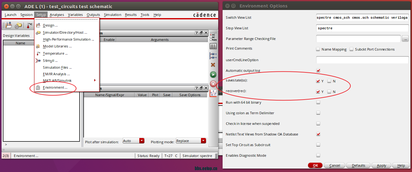

比如说我在一次仿真中把所有节点电压都保存下来,然后在下一次仿真中,load这些电压再继续跑可以吗?
发表于 2018-12-18 22:02:36 | 显示全部楼层
有的 只针对tran spectre手册搜checkpoint或者recover

楼主您好,可以指导一下怎么操作吗
 楼主| 发表于 2021-6-30 22:27:34 | 显示全部楼层
Alvin1234 发表于 2021-6-30 17:08
楼主您好,可以指导一下怎么操作吗
在这里

发表于 2022-7-6 15:29:20 | 显示全部楼层
请问这之后是把这个勾选之后生成的文件的路径 填写到Tran—options—states file—recover里 然后直接run吗? 需不需要其他设置呢?谢谢楼主!
