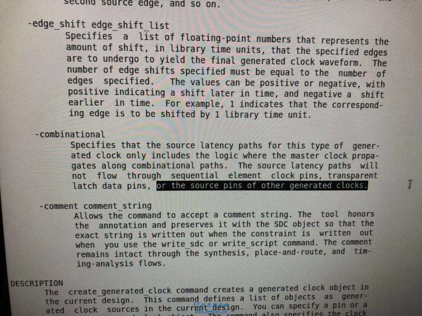

在看DC的帮助手册时,发现create_generated_clock这个时,其中一句话不理解,如下图黑色部分标识。前面的都还能理解,combination选项指定的source trace不包括时序路径,但是什么是不能包括其它generated clock的source pin?
