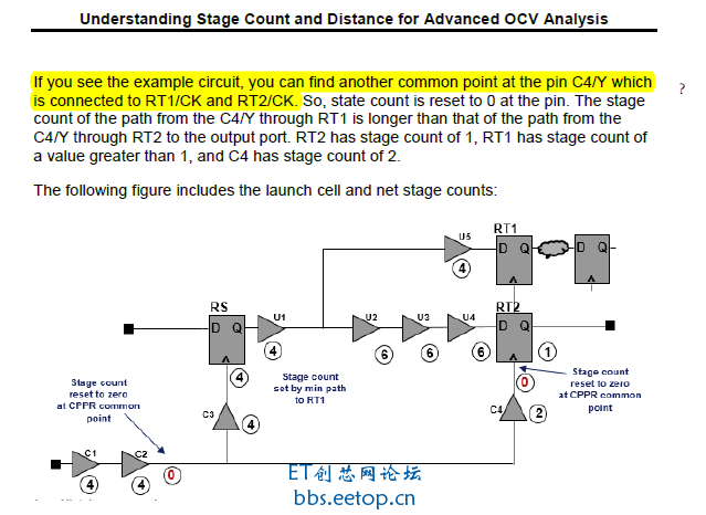

大家觉得下面这种 stage count calculation 方法有问题吗?或者有意义吗?因为我觉得, common point 只有存在于 launch path 和 capture path 之间才有意义。 RT1 和 RT2 之间都是 launch path,那它们之间的common point 应该不存在才对啊。不知道大家怎么看。####

您这是那本书?
