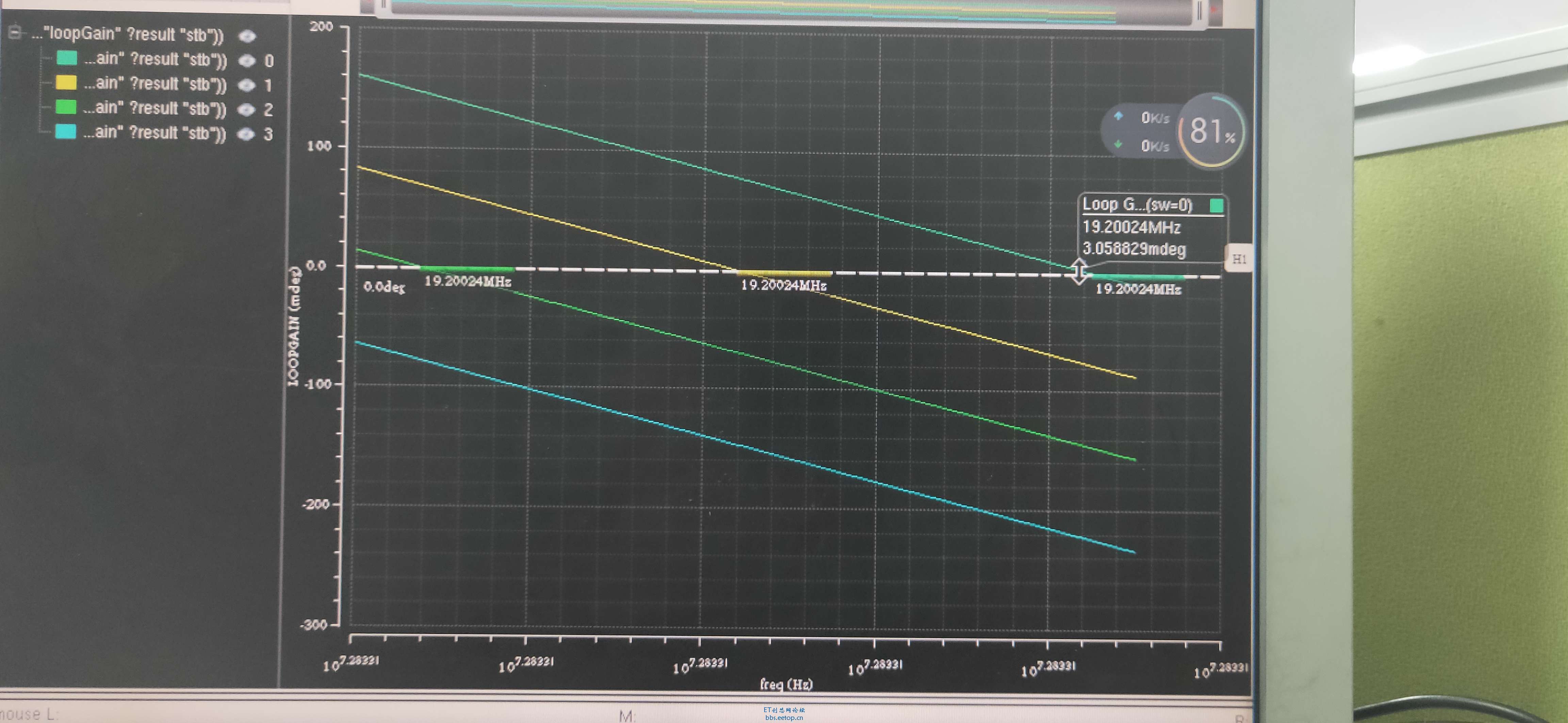

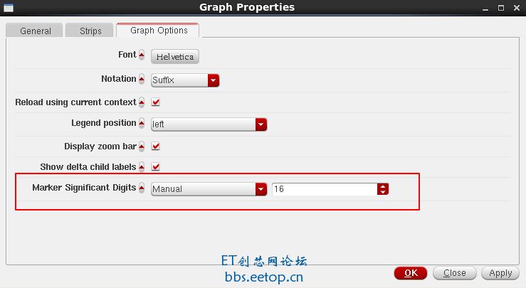

发表于 2018-11-29 19:38:24 | 显示全部楼层
鼠标右击→Graph Properties

 楼主| 发表于 2018-11-29 23:20:57 | 显示全部楼层
BWBRAWO74%[~SP]V9TB$]XG.png 回复 2# tsod
可是我这个没有您说的这个Marker有效位的设定啊?是我差了哪一步的操作吗?
发表于 2018-11-30 09:06:37 | 显示全部楼层
回复 5# 梦随心行
   选中水平的标记线H1 q一下也是可以的
