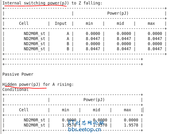

有没有人知道,用Liberate生成的标准的单元库的.lib文件中的功耗怎么求得的。它的internal power包括两部分,一部分是switching power,另一部分是hidden power.就像这个:
lib中power 记录
lib中power 记录
有人知道这个是怎么得来的吗?为什么用write_database生成的记录的txt文件中,它的单位是pJ,其他地方也没有出现对power单位的定义。
我找到了,生成的记录的功耗求算是这个的:
  1. * Cell=ND2M0R_st Pin=Z RelatedPin=A RelatedPGPin=VDD Type=combinational Direction=rise_transition When= Deck= Vector_space=FxR Vector_used=110
  2.     - Leakage_state =
  3.     - Leakage_value =
  4.     - Raw_equation  = ((((-Q(VDD))*(VDD(VDD)-GND(GND))*0.5)*2.0-((((Cload(Z)*(_ecsmRailVdd - _ecsmRailGnd))*(_ecsmRailVdd - _ecsmRailGnd)*0.5)*2.0))))/capacitance_unit
  5.     - Eval_equation = ((((1.45894e-11)*(0.3-0)*0.5)*2.0-((((1e-15*(0.299988-0.000185172))*(0.299988-0.000185172)*0.5)*2.0))))/1e-12
  6.     - Value         = 4.37673
    复制代码
有人能解释一下吗?
