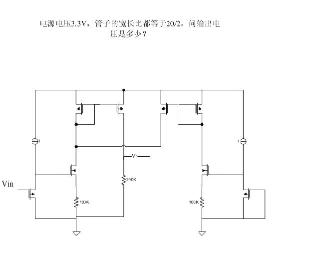

这是2005年炬力招聘analogdesignengineer笔试题目中的一题
望高手指点哦!!!
题目
题目
 楼主| 发表于 2007-9-15 13:33:15 | 显示全部楼层
注:左边管子下的电阻也是100k
发表于 2007-9-15 15:45:10 | 显示全部楼层
两倍电压放大器?放大倍数为两电阻比率。优点可能为:比率较精确,克服温度效应。不知复制电路有啥作用。

Vo=2vin;
the right input nmos Vgs
the left input nmos  Vgs+vin.
the right resistance current I1=kVgs/100K
the left resistance current I2=k(Vgs+Vin)/100K
the output Vout=R(I2-I1)=200K*(k*Vin)/100K=2*vin.
source fellow, set the k=1;
发表于 2007-9-17 19:22:59 | 显示全部楼层
如何保证两个N管的VGS相等?因为两个100K电阻的电流不一样,
还是不是太明白
 楼主| 发表于 2007-9-17 20:43:20 | 显示全部楼层
6楼的说
这个表达式怎么来的啊
100k电阻上面的那个管子的栅电压是Vgs,可是电压又不是直接加到电阻上啊,还有一个nmos的Vgs压降哦

不是一個精確的2:1電路,不知道在實際中用在什麽地方

我用XFAB 0.6um工艺仿真了一下
的确系统的Vo随Vin而变化
但不是精确的两倍关系,从曲线上看,系统的线性度还是可以的,估计是源级反馈电阻很大的原因
