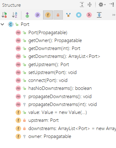

一. 类结构
登录/注册后可看大图
主要属性:1. value
代表接口的值,Value类的对象,有四种值:0, 1, x, z。默认值为x
2. owner
Port的所有者,Wire的Port的所有者为Wire,Node的Port的所有者为Node。
3. upstream/downstreams
与之相连的上级和下级Port。Port只能有一个上级,可以有多个下级。
主要方法:
1. connect
连接。portA.connect(portB)则portA是portB的upstream,而portB是portA的downstream之一。
其他方法无需关心。

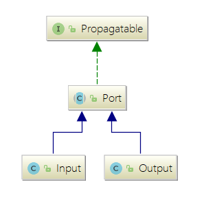

Port无法直接使用,需要使用它的子类,Input(port)和Output(port)。
二. Input/Output
Input/Output并无其他属性,他们实现Propagatable接口的propagate()方法。也就是说,他们向下传播值的行为不同(这个单独说明)。

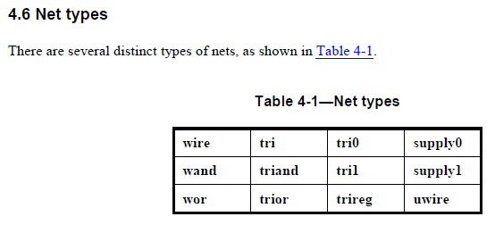

这是显而易见的吗?不是。线,不只有wire一种,Verilog规范中定义了多种Net type:
登录/注册后可看大图

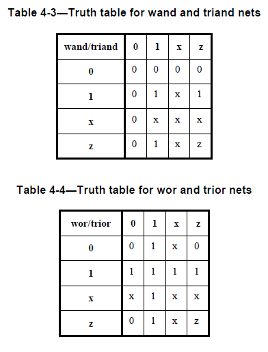

他们的输出值并不都等于输入值,甚至有多个输入值,如wor:
登录/注册后可看大图
这里只实现了一种最普通的wire。
