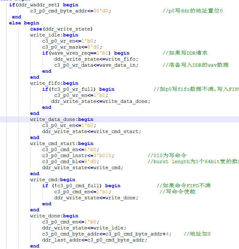

芯片是spartan6,调用官方的ip核,用状态机来控制时序接口选择的是两个64bit的接口,一个控制读,一个控制写
要实现的功能很简单,把4组灯型数据逐一存放进ddr2,再逐一读取出来,用led显示
一次就存入一个64bit数据,一次也只读取一个64bit数据
现在的问题是存入的是4个数据,读取的也是4个数据
但存入的数据与设置的数据有差,只有第二组和第四组数据正确显示
xilinx的说明文件也读了,觉得时序应该是正确的
我把工程上传,希望能有大牛帮忙解答

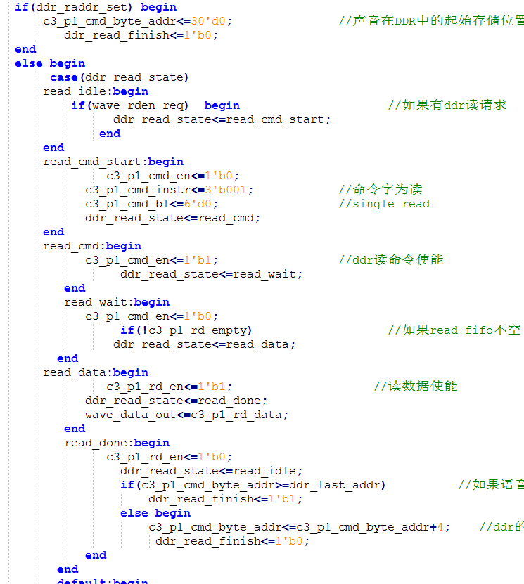

 楼主| 发表于 2018-8-12 18:04:19 | 显示全部楼层
写状态机
读状态机

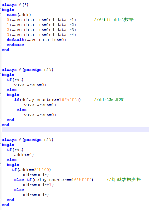

 楼主| 发表于 2018-8-12 18:06:46 | 显示全部楼层
灯型数据输入

没有做时序仿真,用chipscope捕捉了信号发现的问题是,ddr2的读写地址变化都正确,写地址进行了4次操作,读地址也进行了4次操作
但是4组数据中只有第二组和第四组是正确的,其余的像是被覆盖了,第二组数据会连续出现两次

发表于 2018-8-14 10:29:27 | 显示全部楼层
你可以观察一下错误的数据是什么样子?是和前一个地址的数据一样还是某一位数据有问题,还是只有高8位或者第八位有问题,还是全是错的数据没有规律。说到底肯定是不满足时序造成的
回复
发表于 2018-8-14 16:38:16 | 显示全部楼层
回复 4# 踢球男孩
应该时序问题,需要看看数据到底是怎么不一样!
