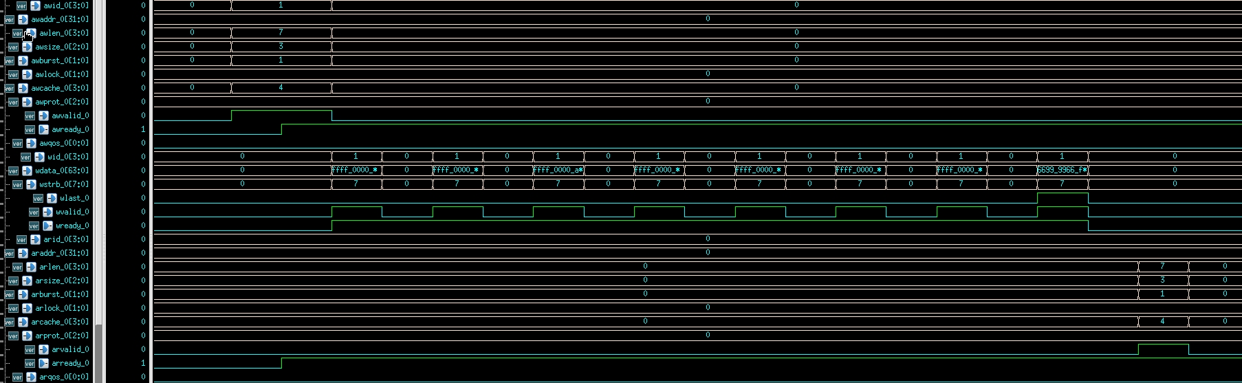

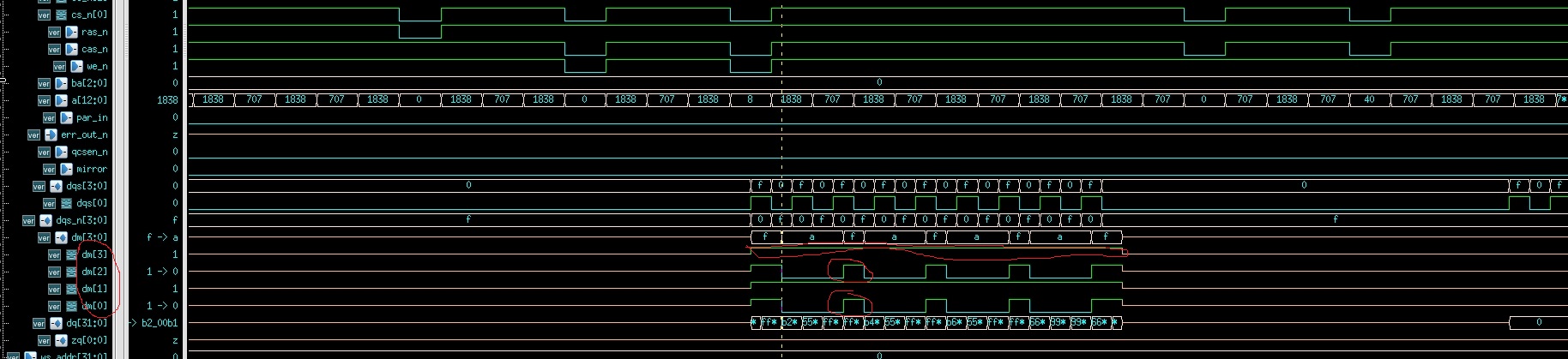

上图为仿真波形,axi数据64位,memory数据32位,BL=8,DM信号错误的拉高,导致数据写入错误,哪位大神帮助一下,不胜感激!!!!
 楼主| 发表于 2018-7-26 17:25:34 | 显示全部楼层
补充AXI激励波形

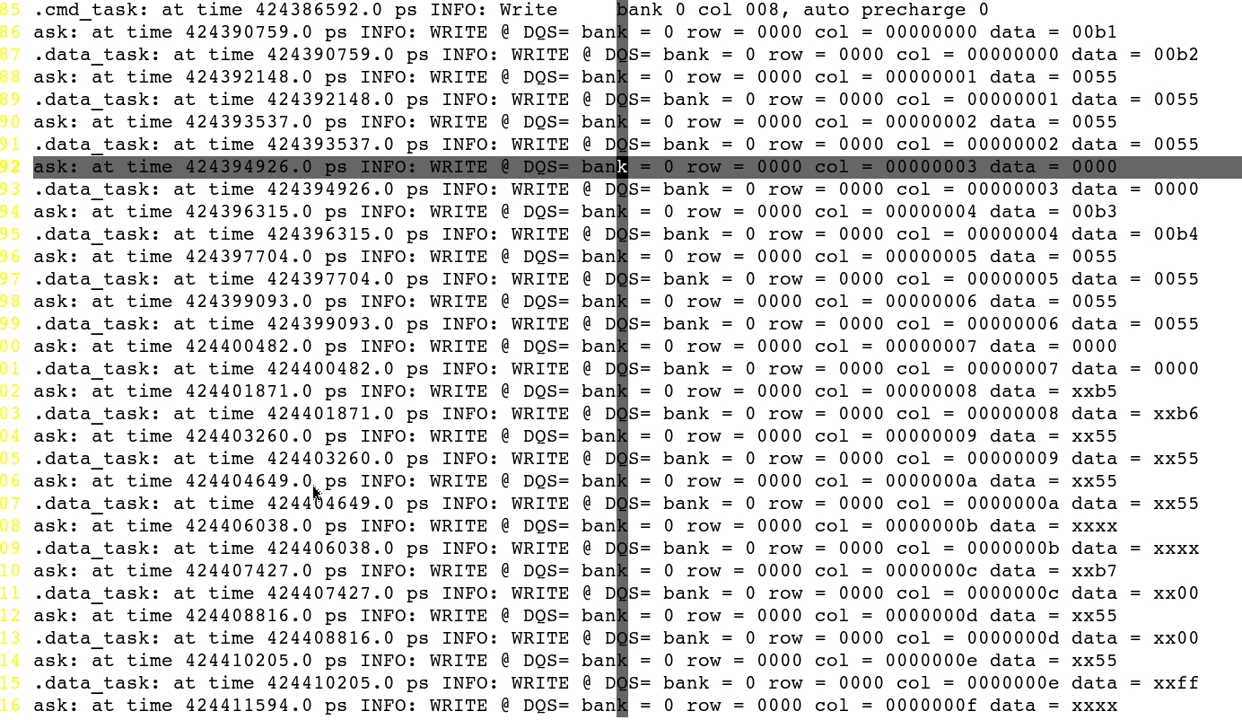

 楼主| 发表于 2018-7-26 17:30:45 | 显示全部楼层
补充仿真log

发表于 2018-7-27 09:32:53 | 显示全部楼层
你的axi wstrb 信号为8‘h7, 32bit中的31:28被mask住了,  mc 翻译给 DDR 的命令, 这个31:28 对应的数据肯定DM 会有效的。

 楼主| 发表于 2018-7-28 08:35:57 | 显示全部楼层
谢谢大神的解答,是这个问题,已解决!
