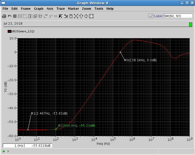

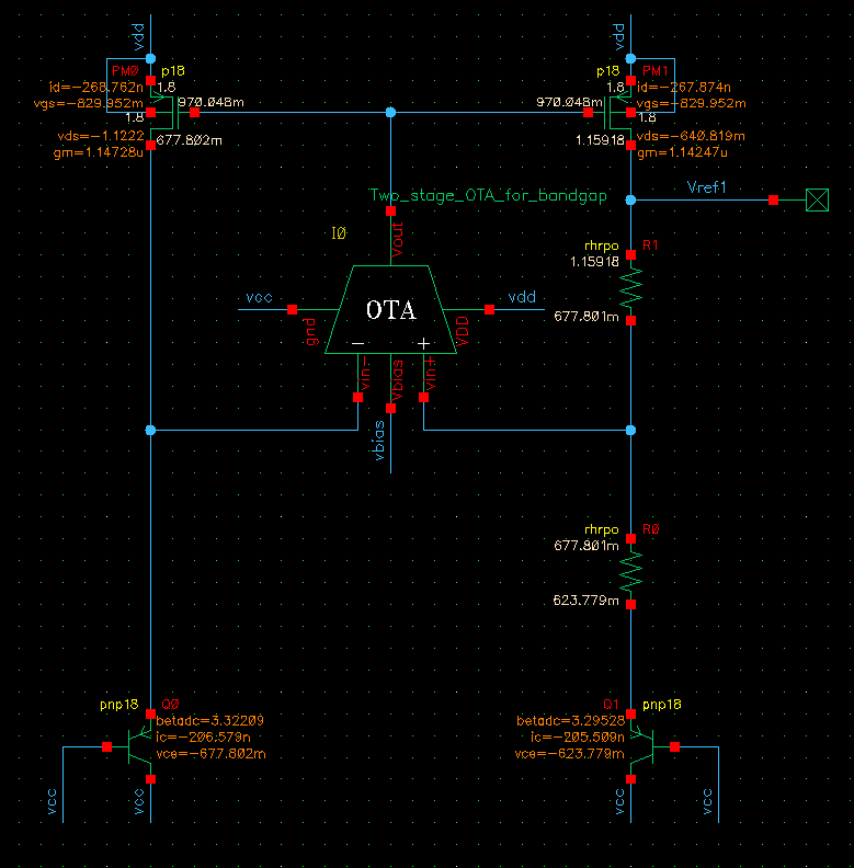

回复 9# pkzgy
电路是下图

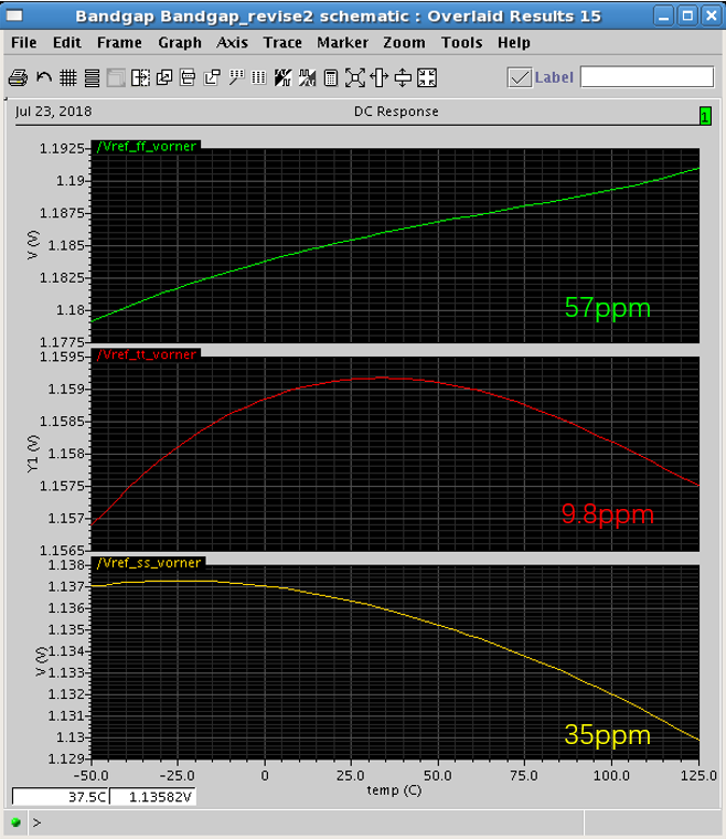

回复 9# pkzgy
我是在tt工艺角的调的电路,但是换到别的工艺角可能温度特性就不是很好了。像这种结构的电路,电阻会随着工艺变化,会影响到电路性能吧。如果这样的电路去流片回来,得到的芯片里带隙基准的性能应该是一个随机分布了吧。(就是说电路有的好的坏?)用这个电路去流片成不成呢?希望能分享一下经验
发表于 2019-12-30 11:45:54 | 显示全部楼层
学习中
回复 支持 1 反对 0
发表于 2020-1-2 19:12:06 | 显示全部楼层
s橙子s 发表于 2018-7-23 12:53
回复 9# pkzgy
所以你需要加上trim电路啊。
然后你问的很多问题归根结底还是自己没想明白就做,才产生的。
首先你要问自己为啥要做这个bandgap啊??
就是为了要产生一个一直不变的电压啊,不管工艺,温度等等,我最后出来的电压一定要不变。
所以你自然要加trim电路去修好。
然后你应该问自己到底要如何做到与温度无关的电压输出啊??
基本的公式书上有。
然后你应该问自己bandgap有那么多中结构,为啥用你现在这种啊??不要运放行不行??
好了,你现在选择用运放,那运放本身有那么多性能参数,每一项到底对你最后的bandgap输出有啥影响啊??
理论分析,推公式啊,然后你就明白了啊
你问psrr好不好??你得自己先搞明白psrr到底是干啥的??不就是评判电源噪声对输出的影响。ok,那你要多好多psrr,一个你电源噪声在某个频率下到底有多大?一个你输出电压到底精度要多少?你不就知道了吗??
其实很多问题,你把最基本的概念搞清楚了,就自己知道答案了。
别人告诉你再多,只是告诉你结论,你不自己去想,怎么能真正明白呢?
以后做项目,碰到的问题很多都不是书上就有的,很多别人也没遇到过,你去问谁呢??
自己一步步去分析,去想,才能提高能力。
以上,其实也是很多版上的同学问问题时候的状态,不思考,就指望别人给答案,唉,打好基础吧。
