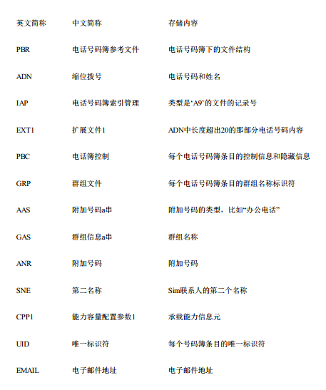

PhoneBook中各个文件的英文简称、中文简称、存储内容介绍如下表所示:芯方式
英文简称 中文简称 存储内容
PBR 电话号码簿参考文件 电话号码簿下的文件结构
ADN 缩位拨号 电话号码和姓名
IAP 电话号码簿索引管理 类型是‘A9’的文件的记录号
EXT1 扩展文件1 ADN中长度超出20的那部分电话号码内容
PBC 电话簿控制 每个电话号码簿条目的控制信息和隐藏信息
GRP 群组文件 每个电话号码簿条目的群组名称标识符
AAS 附加号码a串 附加号码的类型,比如“办公电话”
GAS 群组信息a串 群组名称
ANR 附加号码 附加号码
SNE 第二名称 Sim联系人的第二个名称
CPP1 能力容量配置参数1 承载能力信息元
UID 唯一标识符 每个号码簿条目的唯一标识符
EMAIL 电子邮件地址 电子邮件地址
