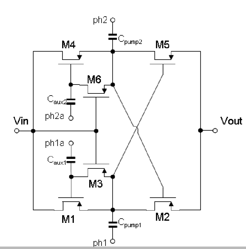

这是E. Racape和J.-M.Daga发表的电荷泵

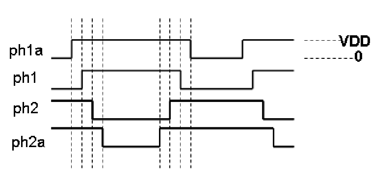

它使用4相非重叠时钟切换pmos P1,P5,P2,P4
如果P1和P5接通,P2和P4断开,否则如果P2和P4接通,P1和P5断开。
有点疑问的是 p3 和 p6 的功能还有他们工作的区域
還有p1 p5 p2 p4 的工作區域 是在截止区和饱和区互相交替吗?

M3,M6控制辅助电容来驱动M2和M5的栅极
