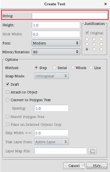

Laker create text里string的语法:
登录/注册后可看大图
<Start:End:Step:[Width][Type]>对应的分别是什么呢?
Start开始的数字或字母
End结束的数字或字母
StepStart和End的增长步长
WidthStart和End的最小宽度(默认是1,是optional的)
Type
Symbol类型:
  • d: 0-9
  • x: 16进制,其中a-f小写
  • X: 16进制,其中A-F大写
  • c: 数字和字母包括0-9,a-z,A-Z
支持以下6种组合:
<Start:End>
<Start:End:Step>
<Start:End:Type>
<Start:End:WidthType>
<Start:End:Step:Width>
<Start:End:Step:Type>
<Start:End:Step:WidthType>
对应上面组合,我按照顺序举例说明:
InputOutput
A<0:2>A<0> A<1> A<2>
A<5:1:2>A<5> A<3> A<1>
<0:15:x>
0 1 2 3 4 5 6 7 8 9 a b c d e f
<0:4:2d>00 01 02 03 04
<0:15:5:2>00 05 10 15
<A:K:2:c>A C E G I K
<0:15:2:2X>00 05 0A 0F
除开支持尖括号<>,也支持方括号[ ],条件语句逗号,和连字符-都表示交替使用。所以如果你想打类似
  • A[0] B[0] C[0] A[2] B[2] C[2] A[4] B[4] C[4] ... A[100] B[100] C[100]
  • A<0> B<0> B<1> A<1> A<2> B<2> ...B<99> A<99> A<100> B<100>
的label话,那么string里输入:
  • A[0:100:2]-B[0:100:2]-C[0:100:2](连字符-可以用逗号,替换)
  • A<0:100:2>,B<0:100:2>,B<1:100:2>,A<1:100:2>(同理,逗号,可以用连字符-替换)
更多讨论,欢迎关注我的头像!
