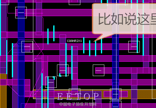

如图,是我写的最小间距检查规则, 啦啦啦.PNG 但是进行drc运行之后会出现如图的情况, 来了.PNG 紫色的是我在规则里定义的要检查间距的layer,浅蓝色是运行drc之后的高亮标记,可以看到,位于中间的高亮标记 来了_看图王.png 没有在任何的layer中,这到底是什么问题呢?

之所以出现上述报错,原因是: layer metal2 47 的定义有问题,因为 47层有很多data type,你需要通过datatype来定义metal2的drawing层。
发表于 2018-5-2 21:14:39 | 显示全部楼层
