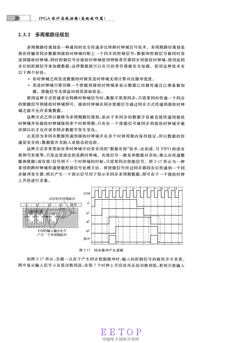

多周期路径规划
多周期路径规划
这里的多周期路径规划看的不是很明白,原文的意思是增加一个控制信号进行跨时钟域同步,要传输的多bit数据信号无需同步就可以稳定的传输到目的时钟域吗?

不知道这书在说些什么。。。
异步转同步有几种常见的方式,看附件文章吧 跨时钟域设计.pdf (609.13 KB , 下载次数: 174 )

利用multi-cycle采样来做到防止踩到亚稳态
发表于 2018-5-8 15:11:46 | 显示全部楼层
回复 6# zhangbinsniper
   多bit数据跨时钟域不建议用多周期采样处理
发表于 2018-5-11 14:39:47 | 显示全部楼层
这个书应该是说做一个脉冲当握手信号,后级采样根据脉冲去做
