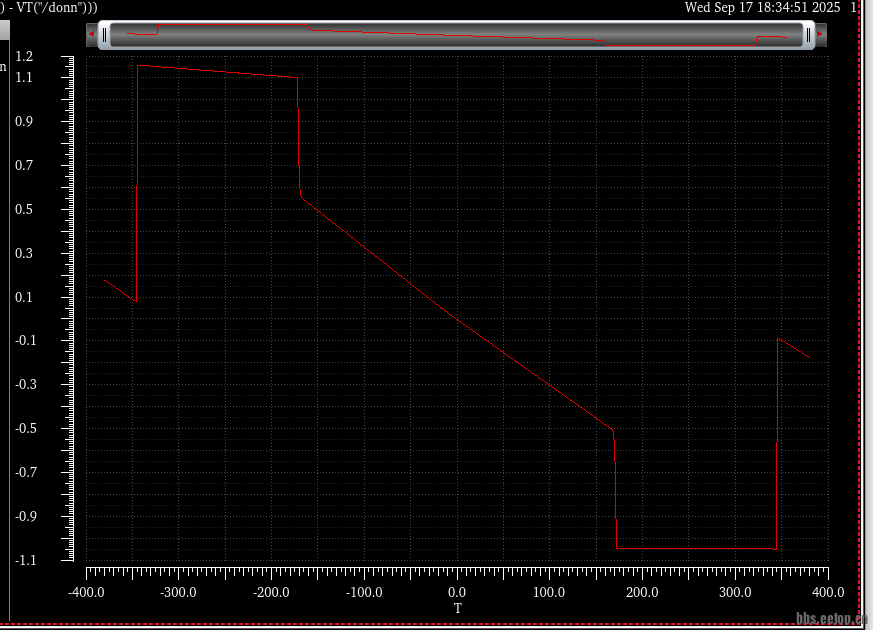

发表于 2025-9-19 09:40:13 | 显示全部楼层
各位大佬,这是我自己根据论文做的一个非线性PFD,鉴相曲线在相位差为负且大于Π的时候为什么那么奇怪,按道理来说应该是一条平的线,和相位差为正且大于Π的时候一样。
