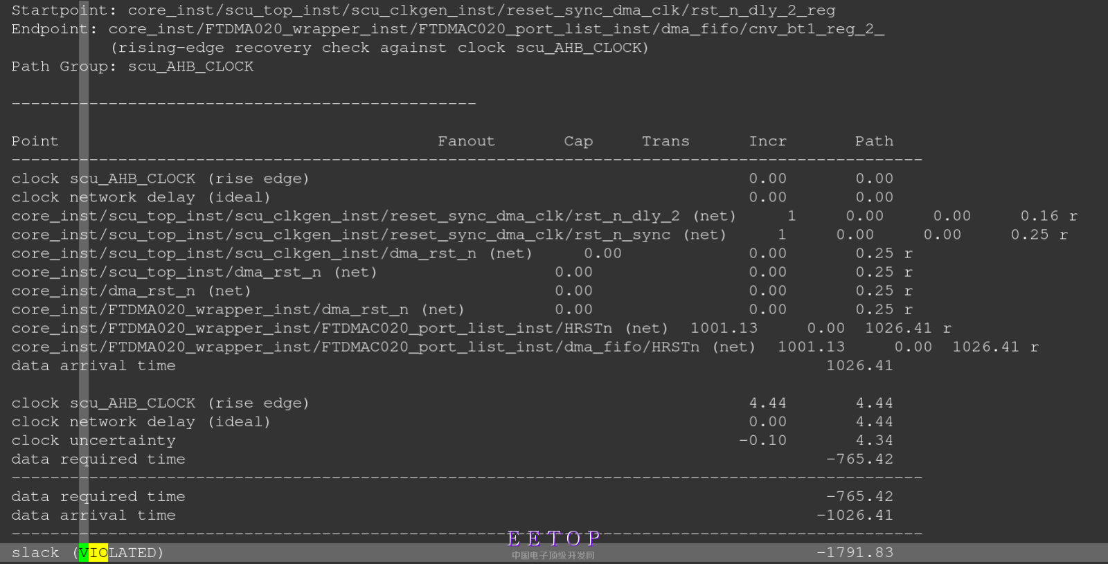

为啥有一个器件的延迟突然增大好多?求高人指点

我已经设置 set_ideal_network 在 sync rst 的DFF/Q 端
 楼主| 发表于 2018-4-12 15:23:10 | 显示全部楼层
但是看起来没有什么效果
发表于 2018-4-12 16:22:38 | 显示全部楼层
应该是set_ideal_network没有设上,你report那个net一下看看。
发表于 2018-4-12 16:49:18 | 显示全部楼层
hrstn 设成ideal
发表于 2018-4-12 17:02:55 | 显示全部楼层
hrstn 设成ideal
 楼主| 发表于 2018-4-12 19:50:27 | 显示全部楼层
就是设置ideal_network

 楼主| 发表于 2018-5-5 21:48:51 | 显示全部楼层
回复 9# Desingman
   多谢,这个我解决了,用的set_ideal_network
