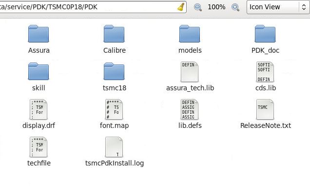

[求助] 28nm下PDK安装后layout只有一个叉
发表于 2018-3-17 17:09:02 | 显示全部楼层
分享一下pdk,告诉你什么问题

@nm2012 我在引用PDK里的layout型cell是也只出现一个红的方框,试了在不同目录下运行都不行。@septemyang 我这的情况是在PDK目录中不存在pystudio文件夹(我用csh),这个怎么解?指教一下小白,谢谢! 捕获1.JPG 捕获2.JPG

发表于 2024-4-30 11:03:48 | 显示全部楼层
请问解决了嘛 我也遇到同样得问题
发表于 2024-9-20 13:12:16 | 显示全部楼层
andyfan 发表于 2018-3-13 16:43
估计你用了virtuoso,但是版本不够,又选择了第一项PYCELL的版本,重新安装一遍,只选择SKILL版本就好了。 ...
已解决
