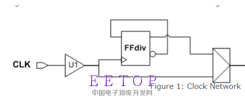

请问,Loops in the clock network指的是什么?

发表于 2017-11-14 17:00:14 | 显示全部楼层
比如这种clock结构,FFdiv有feedback,则会产生loop
 楼主| 发表于 2017-11-27 09:43:05 | 显示全部楼层
回复 7# IS_Kyle_
    很高兴收到您的回复,请问,这个loop,后端在长tree时,有什么需要额外注意吗?
