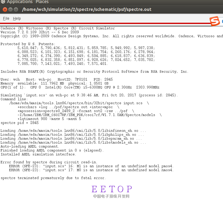

设计了一个简单电路时调用了analoglib里的symbol,仿真时出现未定义该原件,老师说我使用analoglib的器件就要用analoglib里的spectre而我却只有IBM的,新手小白求助如何解决。

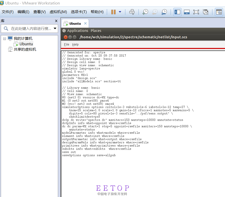

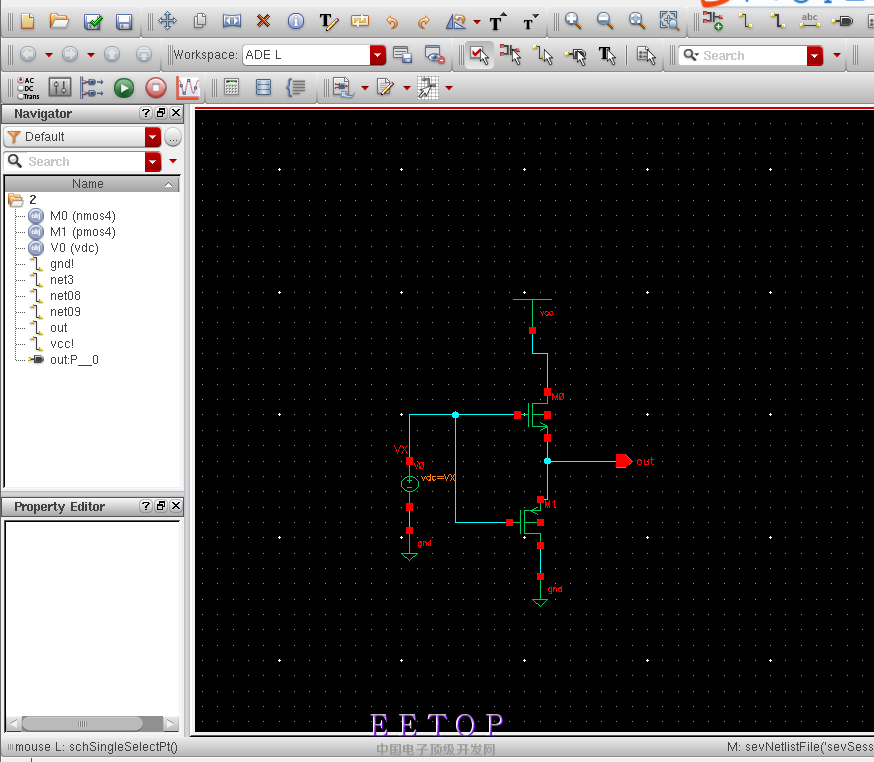

 楼主| 发表于 2017-10-20 09:54:50 | 显示全部楼层
3# david_reg

发表于 2017-10-20 14:05:07 | 显示全部楼层
出错信息说:nmos4和pmos4这两个模型没有定义; 建议打开这两个器件的属性编辑框(选中器件, 然后按q), 填入相应的model name及w, l的值. model name需要用模型库allModels.scs中的mos管模型;
另外vcc节点没有电压, 需要调用一个电压源接到vcc.

发表于 2017-10-23 14:00:29 | 显示全部楼层
打开网表看看, mos管的调用语句(格式如下)中模型名是不是已经变成“nch”,“pch”?
Mxx (d g s b) model_name w=? l=? m=?
如果是,那可以检查一下模型库allModels.scs的tt section有没有定义nch和pch。

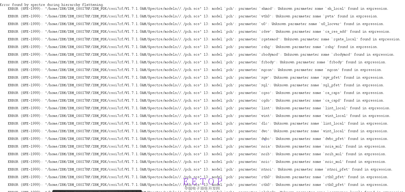

 楼主| 发表于 2017-10-23 16:55:55 | 显示全部楼层
回复 9# david_reg
