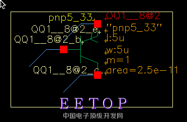

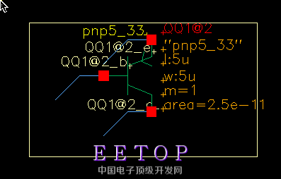

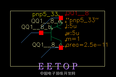

后仿网表中这四种三极管的名字分别是怎么命名的?有什么区别呢?QQ1、QQ1@2、QQ1__8、QQ1__8@4
微信截图_20171010203446.png 微信截图_20171010203458.png 微信截图_20171010203522.png 微信截图_20171010203513.png
发表于 2017-10-11 10:54:40 | 显示全部楼层
QQ1和QQ1_8是你schematic原理图的管子名称,
后缀@1(省略掉了) @2  @3  @4,是这个管子的4个multiplier

发表于 2017-10-13 09:14:06 | 显示全部楼层
电路里是Q1,但m=8,版图中你怎么让m出现呢?所以对应的版图中产生的是8个器件,然后每个器件都要有名字

版图中的器件无需刻意命名,保持与原理图中的一致即可。至于后仿网表中出现的器件名,起始大差不差,只是由于某些原因,会加上一些后缀,表示区分,只要明白它的意思就好了
