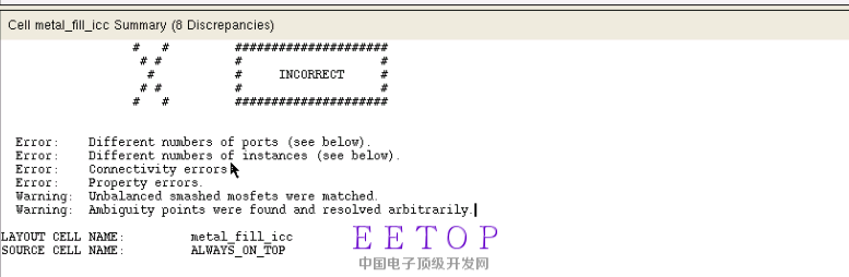

提个建议:你要把具体的report贴出来方便大侠debug,另外你的layout cell name好奇怪。。。

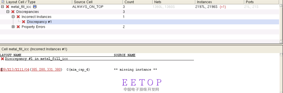

回复 3# 糖糖123
   先修改port 问题,port数必须一致   然后修改instance问题
   最后修改 net 问题
    Debug  LVS 顺序大概就是这样,具体怎么修改看LVS report,根据report中的error 修改
 楼主| 发表于 2017-9-6 18:30:56 | 显示全部楼层
QQ图片20170906183005.png 回复 5# s421490542
请问大神,这个该怎么修改?
发表于 2021-10-21 15:52:25 | 显示全部楼层
连错了
