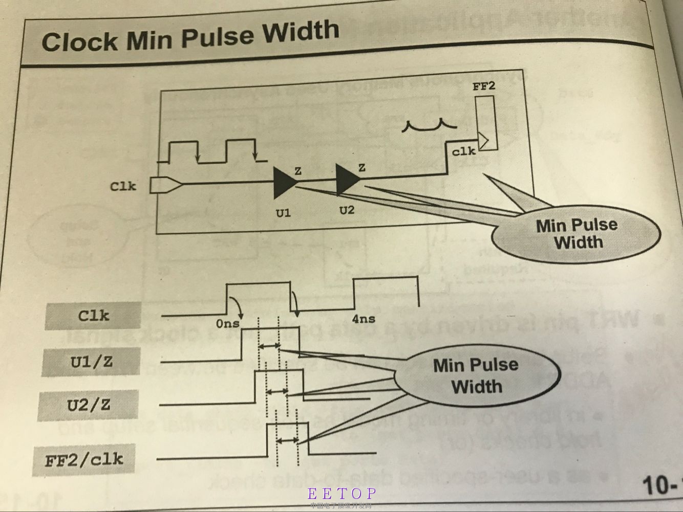

请问怎样理解形成min_pulse的过程?
file:///C:\Users\zhenjiang.zhang\Documents\Tencent Files\564575453\Image\C2C\83B55E62529D172F45DE12CC44F3AACE.png clock_min_pulse_width.jpg

    举个例子rise_transition 越来越差, width就会变差;cts一般会选用inverter pairs, 这样可以保证较好的duty cycle.
