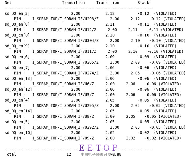

按照教程依次做,DRC和LVS都可以满足,但是发现transition timing violated,slack不足,请问应该怎么操作优化? 捕获0.JPG

max_transition的问题如何优化?

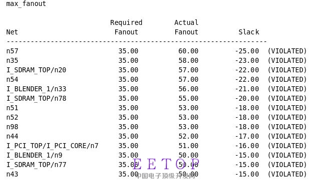

捕获0.JPG 回复 1# helimpopo
用clock_opt -only_psyn -no_clock_route修复max transition违例后,又变成最大扇出违例
 楼主| 发表于 2017-8-7 10:07:12 | 显示全部楼层
用psynopt -only_design_rule已经修复好了
