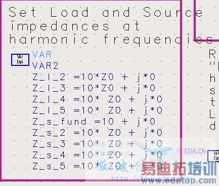

[讨论] ads做loadpull时谐波阻抗如何设置?

我一般把不需要的都设成0,但是我觉得这样不对,不知道怎么设置比较合理。
发表于 2017-9-7 20:51:21 | 显示全部楼层
需要迭代获得,直到error不变为止
发表于 2017-9-11 14:56:58 | 显示全部楼层
Agilent(现在叫KeySight了)推荐的是把谐波反射系数的模,即|Gamma|设到0.99(即接近于1),然后扫描其相位。

发表于 2021-7-29 19:24:06 | 显示全部楼层
totowo 发表于 2017-9-11 14:56
Agilent(现在叫KeySight了)推荐的是把谐波反射系数的模,即|Gamma|设到0.99(即接近于1),然后扫描其相 ...
你好,可以详细解释下为什么可以固定模到接近1然后扫描相位吗?我现在想不通这里面的原理,感谢解答!
发表于 2021-8-2 12:11:08 | 显示全部楼层
就是找最worst case呗,稳定性的最worst case一定处在负载smith圆的某一个边界点上。
