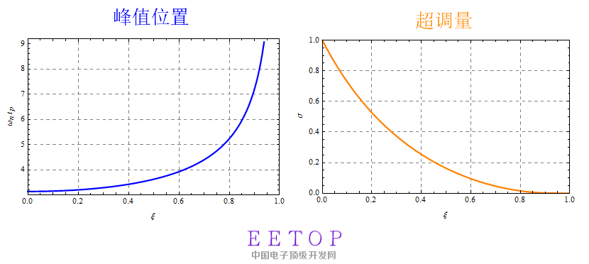

错过的童鞋可以回顾一下前两期的内容。接上期分析,对于欠阻尼情况0<ζ<1,其瞬态响应存在的过冲归一化峰值时间及超调量如图1中公式所示,结果如图2所示。
图1
图2

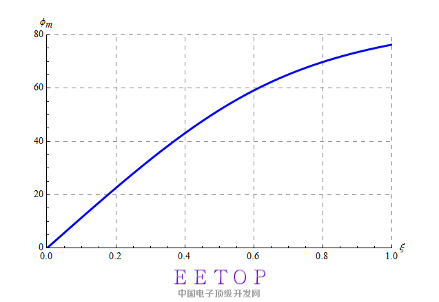

相位裕度和阻尼因子的关系如图9所示。
图9
