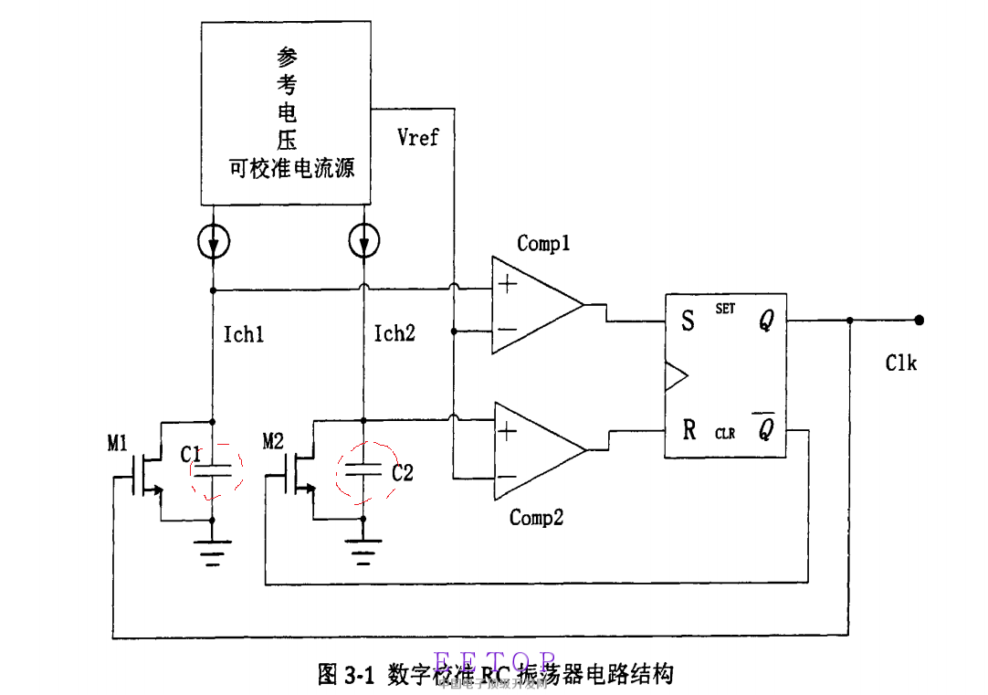

库里的金属电容用不了,工艺厂让用MOS电容,RC振荡器电容用MOS电容有哪些问题?

MOS电容特点就是密度高,所以非常省面积,但是缺点也很明显 就是非常不准确,如果你的震荡频率精度要求不高 可以考虑

MOS电容主要是容值误差大,同时当电压较低时容值比较小且与电压相关。

一般情况下,mom电容和mos电容的振荡器精度分别是多少呢?

C1 C2使用PMOS电容,保证VDD-VREF>VTH_P,PMOS沟道反型。MOS管的栅氧层厚度一般随工艺角变化±10%,Cgg也就±10%。相比pip或者mim的±20%,精度是有优势的,当然这里不考虑栅极漏电。

mos电容精度没这么高吧,而且漏电很厉害的

回复 8# phoenixson 我在0.18um以上工艺使用
