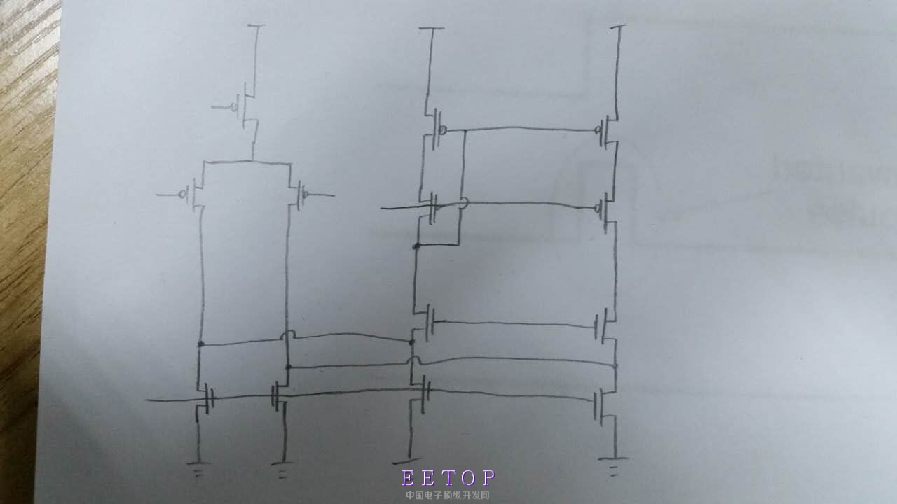

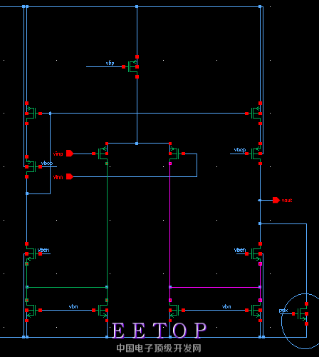

这两个OTA有什么区别?

发表于 2017-3-14 21:08:31 | 显示全部楼层
我感觉区别不大,上图因为vbn是连接到偏置电路去,不会存在Cgs电容带来的极点,可能高带宽下更好做一点。

发表于 2017-3-14 22:39:58 | 显示全部楼层
回复 1# typhoon222
第一个,不就是折叠共源共栅么?单侧和Vbn相连的两个管子合并成一个就是个电流源。

 楼主| 发表于 2017-3-23 11:16:27 | 显示全部楼层
第一个能替换第二个使用么?

发表于 2017-3-23 12:22:57 | 显示全部楼层
第一个是folded cascode,一级。第二个是two-stage.

 楼主| 发表于 2017-3-23 20:45:25 | 显示全部楼层
dundun22 发表于 2017-3-23 12:22
    这也是folded cascode?
