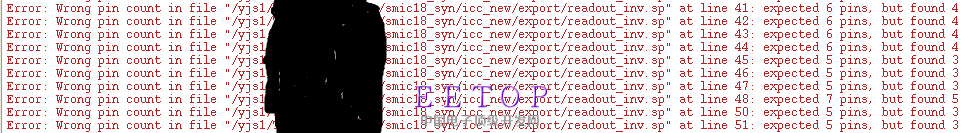

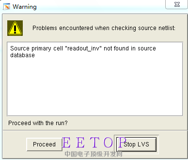

各位大神好:我最近在做数字后端的版图,我把生成的gds文件导入cadence,然后调用calibre进行版图的验证。我把ICC得到的verilog网表进行了转换,用v2lvs指令将其转换成cdl格式的网表文件,然后在calibre里进行版图验证的时候报错: 捕获.PNG
有大神知道这是为什么吗?谢谢了!

缺数字部分的standard cell的网表

回复 2# xjjessie
   我在转换网表的时候添加了标准单元库的网表,之后还要再添加吗?感谢指教~~
