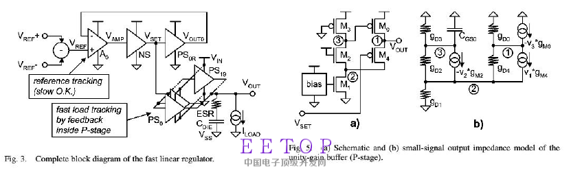

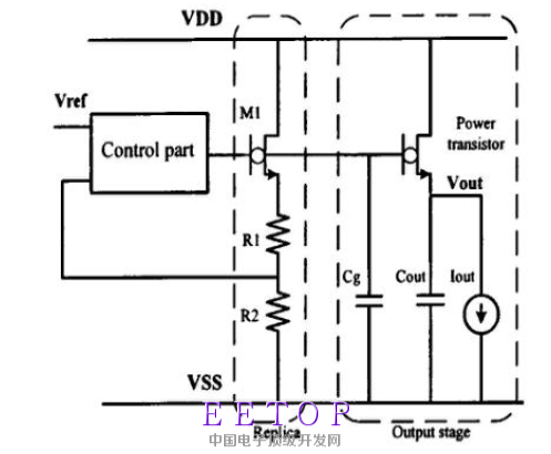

有没有人按照intel的方法做过快速响应LDO(下图左)?
反馈环路与功率管是1:20关系,功率管电路如图右所示,负载波动
靠该电路自恢复,请问哪个大侠在实际产品中用过吗?电路中器件
尺寸该如何选取?谢谢!

喔,inte的东西啊。这玩意仿真就好啊。
电源的瞬态增强靠两种思路:1,增大带宽,提高电路本身性能(或者通过电容把高频的大抖动反馈到环内,低频环路接着处理),总体是一种频率上的处理方式;2,通过非线性环路的方式,对负载将系统环路拉入到非线性环路做非线性处理,大波动用辅助充放电解决掉。
至于非线性环路更强还是线性环路更强,估计需要你自己去试。

    最近我找了很多结构,由于电路负载波动太大(20mA/1nS),做起来都非常吃力。
请问您有已经证实成功的电路结构推荐吗?谢谢!

我理解要做高带宽是很难的,所以可能的方法是通过非线性的方法去做

最后打算用这个结构,稳定性不是问题,电压波动稍大,不过电源供高速IO,问题也不大。

   这个结构的环路还是比较特殊的——不是很懂,建议可以仿真负载的闭环响应特性。
   猜测应该是低频不好,高频的抑制能力不错,之前没怎么见过,所以还是以仿真结果为准
