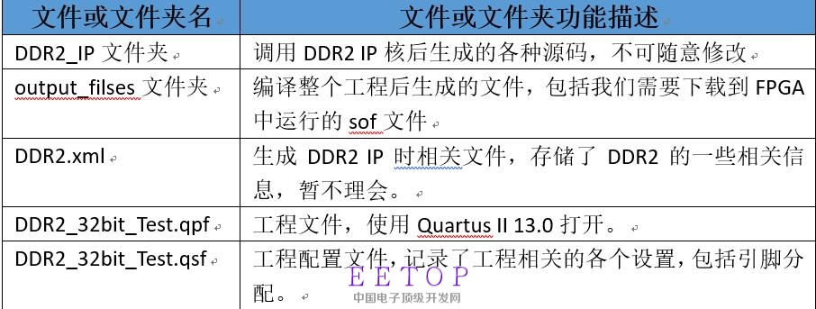

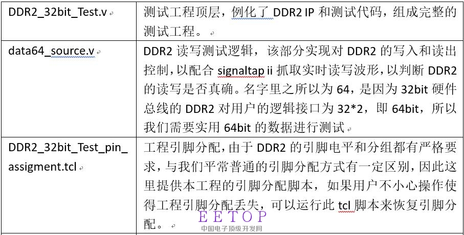

解压AC6102_DDR2_32bit_Test.rar到不含中文或者空格的目录中,如D:\fpga
解压后工程目录下内容如下所示:
这里对其中几个重要文件(夹)简单说明下功能:

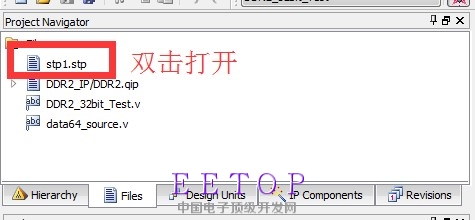

双击DDR2_32bit_Test.qpf以打开工程(强烈建议使用工程创建时候对应的版本即Quartus II 13.0,使用其他版本打开或编译遇到问题,请邮件告知我们,以获得解决方案邮箱:xiaomeige_fpga@foxmail.com
3、
使用配套的5V电源给开发板供电,打开电源开关,插上USB Blaster下载器。然后在Quartus II中打开双击stp1.stp文件打开signaltap ii,如下图所示:

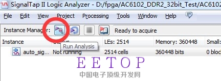

选择下载器和需要下载的文件,然后点击下载以开始下载sof文件到开发板中,如下图所示:
5、

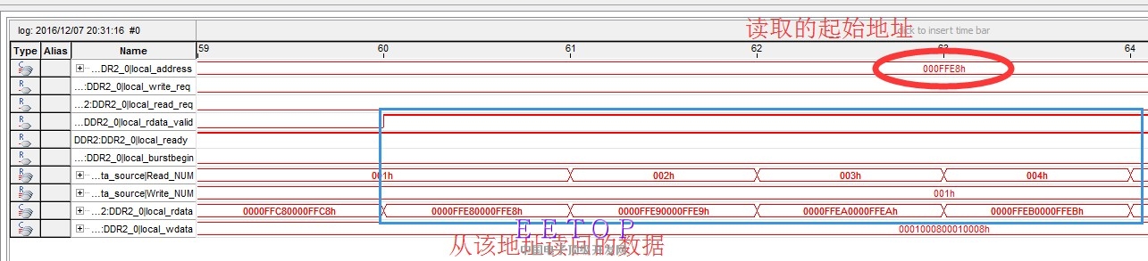

点击RunAnalysis,抓取单次波形数据,如下图所示:
6、
分析抓取到的数据内容,重点看local_address0xFFE_部分的读取结果,可以看到
local_rdata_valid为高电平时,表明发出的读取指令已经开始返回数据,可以看到,返回的数据高32位和低32位数据都是从地址值开始累加返回的。与写入的数据一致,表明DDR2的读写是没有问题的。
