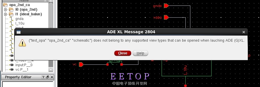

打开ade xl
打开ade xl
报出的错误
报出的错误
 楼主| 发表于 2016-11-29 20:15:28 | 显示全部楼层
有没有哪位朋友出现过这种情况,ade l是可以使用的  但ade xl不知道为什么不能用

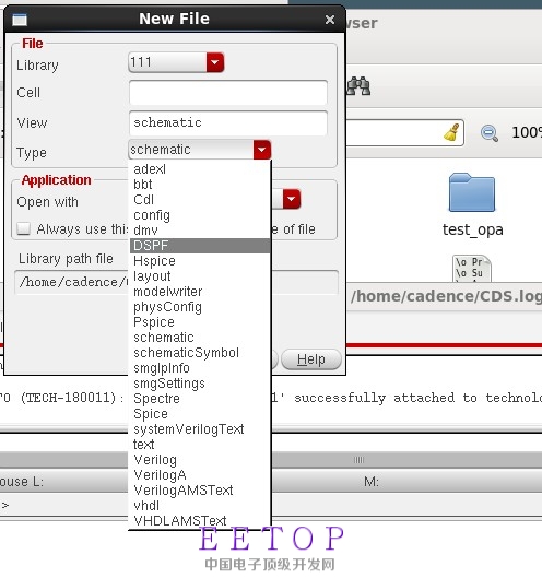

发表于 2016-11-30 08:55:06 | 显示全部楼层
你得先新建一个adxel(我忘了怎么拼了,拼错了见谅)

 楼主| 发表于 2016-11-30 11:15:01 | 显示全部楼层
回复 4# 雪走之魂

发表于 2016-11-30 15:25:30 | 显示全部楼层
回复 6# 王大炮
   建立ADE XL的时候有个create a new file

发表于 2016-12-1 08:51:01 | 显示全部楼层
可能原因:
1)license
2)cdb --> oa
3)新建一个。。。。。。。。想用ADE打开schematic是什么鬼??
