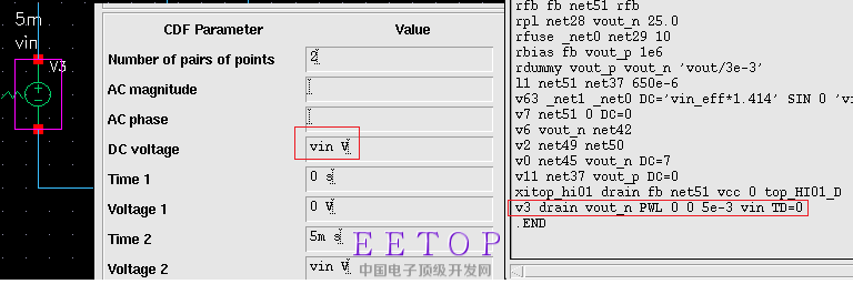

有没有遇到过analoglib里vpwl电压源,用hspiceD导出网标时,填了DC voltage,但是网标里没有

v27 net040 net041 DC=5 PWL 23e-6 2.5 23.1e-6 -2.5 TD=0
这是 netlist产生的,但是DC=5就不对,因为我设的DC=变量fb

你的DC voltage和voltage 2 使用了一个变量,有没有可能是这种原因导致的?
 楼主| 发表于 2016-10-31 10:11:28 | 显示全部楼层
回复 9# aircraft
    不是这个原因,验证了。
