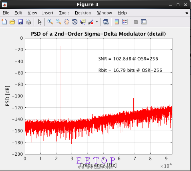

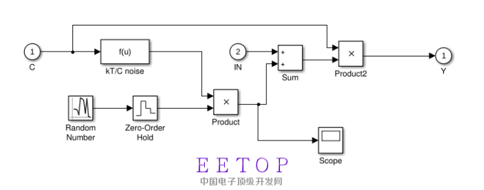

正在用Richard Schreier toolbox搭一个3阶1bit OSR=256,Fs=12M的CIFF结构的sigma delta ADC simulink behavior model,理想情况下SNR=129.5dB,但在只加入第一级KT/C噪声,Cf=25pf的情况下SNR=102.8dB,如下面两图所示,在KT/C噪声影响下信号带内噪声太大,要降低KT/C需提高Cf。请问各位大牛只加入KT/C噪声SNR就下降26.7dB这种情况正常吗?有没有什么方法可以在不提高Cf情况下降低KT/C噪声呢? Ideal.png KT over C.png kt.png
 楼主| 发表于 2016-4-18 20:33:21 | 显示全部楼层
要提高SNR是不是只能做成多bit了?

您可能要根據Attatched file 的Page22~Page24精算,
就可以知道您的ENOB大約是多少!
EEE598 noise Sorces and Noise Calculations for Sigma Delta Modulators.pdf (412.31 KB , 下载次数: 833 )
回复
发表于 2016-4-19 09:32:07 | 显示全部楼层
您可以先保留KT/C項,忽略後兩項來計算
