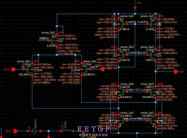

[求助] 折叠共源共栅放大器

 楼主| 发表于 2016-3-29 15:19:34 | 显示全部楼层
回复 9# mikeppq
    捕获 1.PNG   PMOS这样镜像?
发表于 2016-3-29 16:56:49 | 显示全部楼层
可以的
发表于 2016-3-30 09:06:28 | 显示全部楼层
12楼这样镜像之后会减少一个Vth,效果会更好
发表于 2021-3-20 21:28:34 | 显示全部楼层
楼主是怎么做到还能看待管子的阈值电压的,我用dc-operation-point只能看到vgs vds ids这些
发表于 2023-4-25 16:26:56 | 显示全部楼层
偏置电压怎么设计的?
