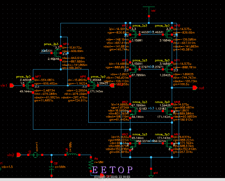

设计的一个 折叠式共源共栅放大器,,为什么共源共栅的两条支路 电流会不一样,,管子的宽长比完全一样,结果工作状态完全不一样??

你放大器的输入不同啊,vin1不等于vin2。

回复 4# itscraig
   就是采用 加大电容大电感的方式 仿的 ,,是因为电感和电容的值不合适导致的输入输出不一样吗?

電路有錯啊!
少聯一根線!
VB1 要接到電壓67.7999mV 的節點的,
您又不是在設計差動放大器?

回复 6# billlin
   输入端的 电压还是不一样啊?

您是說 Vin2 不等於Vin1 嗎 ?
當然不一樣啊!
您的 OP DC gain 又不是無窮大!
您接成 close loop gain = 1 , gain error = 1/A ....
所以 Vin2=Vout ~ Vin1(1-1/A)

发表于 2016-3-29 10:42:28 | 显示全部楼层
总结一下,1仿真输入要用共模方式;2 vb1上两个PMOS要做成电流镜。
发表于 2016-3-29 10:45:29 | 显示全部楼层
单端输出,要用current mirror
