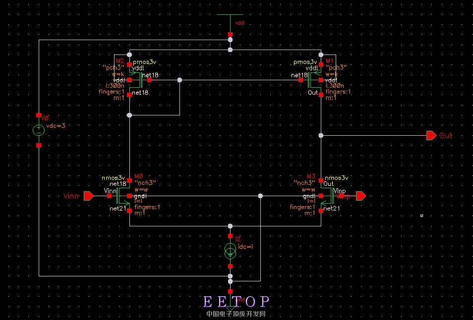

如何将差分双端输出转化为单端输出?该怎么样设计?是不是和设计五管放大器一样吗?

 楼主| 发表于 2016-3-15 19:13:39 | 显示全部楼层
回复 2# billlin
  谢谢,但是 直接用一个五管放大器可以实现V0=V1-V2吗???

 楼主| 发表于 2016-3-15 19:22:54 | 显示全部楼层
回复 4# semico_ljj
   我只想单纯的做个差分双端输出转成单端输出,之前有个VCVS器件,但是它没有版图,所以才打算自己弄个双端转单端的电路出来方便画版图,你有好的建议吗?

 楼主| 发表于 2016-3-15 19:37:13 | 显示全部楼层
回复 2# billlin
   这个公式怎么推导出来的?看不懂,这三个放大器放大倍数还要考虑吗

发表于 2016-3-16 13:39:54 | 显示全部楼层
您的圖是Vout=A(Vinp-Vinn),
A是OP的DC gain
隨製程而變,
每一顆都不一樣,
而且這個電路如果有offset,
Vout會在AVDD or 0V 的.
所以你不能這樣設計電路.
回复
 楼主| 发表于 2016-3-16 15:06:44 | 显示全部楼层
回复 7# billlin
   是的,之前以为可以单纯设计个五管放大器V0=A(V1-V2),可是A不好控制,给的输入电压不一样,输出有的时候是两输入做减,有的时候不对,所以很纠结,感觉这样应该不对。你之前提的那个三个放大器电路,是不是放大器可以用五管放大器来设计,那些电阻R1、R2可以随意给值吗?我之前从没接触过这么复杂电路,谢谢!
