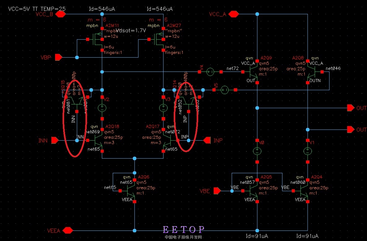

或者说这些根本就不是补偿用的?

回复 1# silverpum上面的图显然不是电容,这样的NPN用来限制第一级的DC输出,使其为 共模电压-0.7V。。。

同上,显然不是电容。

回复 2# TianBian365
   按照此理论的话,输出至少要比输入低2*VBE才行;可是实际接法是输出串联一个2K的电阻又回到输入了,实际上NPN管是被反偏了,而不是正向导通啊。

回复 3# hszgl
   实际应用中输出比输入电压高,所以NPN接成的二极管是反向连接的,不是正向导通的

回复 5# silverpuma
   反向击穿电压呢?   这图是你提出来的还是别人画给你看的?
   在某工艺里齐纳二极管也是画成三极管的样子,只是连法像你画的那样。

回复 6# hszgl
   是找反向公司提图提出来的,别人推断是NPN三极管,可是我在电路上面看不出来有什么用途。如果是zener的话???我再来想想。

回复 1# silverpuma
    分明是Dummy,用来Tune Input Current的。

回复 8# wind2000sp3
   dummy 可能性大

恩,需要和版图对照。。。单独给你电路会误导
