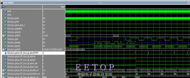

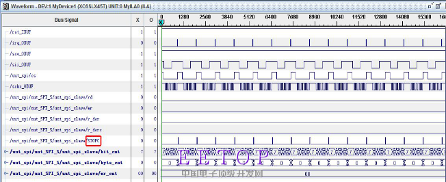

SPI在进行板级验证时,验证两个指令,但CAhipscope只能抓取到执行最后一个指令的信号波形
执行RADAC指令再执行STOPC指令的Modelsim仿真波形
Chipscope抓取到的信号波形图
Chipscope抓取到的信号波形图
Chipscope抓取到的信号波形图
发表于 2015-11-17 18:24:27 | 显示全部楼层
从Chipscope波形,感觉是一直在读设备,由于没有得到正确数据。(应该是软件上的死循环)。 SPI 本身读一次写一次, 完全是主设备发起控制。 从设备被动读写。
