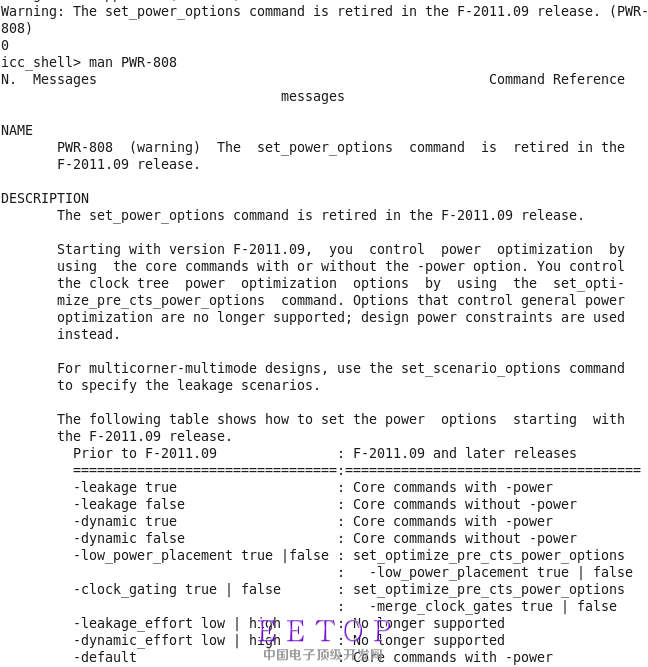

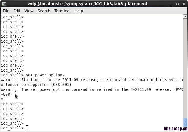

[求助] set_power_options在新版本的icc中变成什么了

place_opt -power

man了一下这个warning的代号:有相关命令替代。
set_power_options的替代命令
发表于 2017-8-14 17:16:37 | 显示全部楼层
回复 4# Austen
你好,请问其中leakage和dynamic的命令是什么?man给出的不明确。。。
