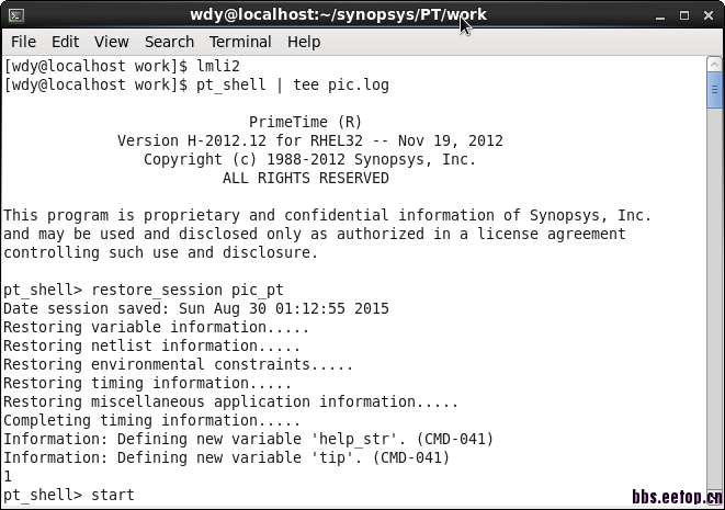

[求助] primetime的版本SI PX VX都有什么区别啊
发表于 2015-8-30 20:50:21 | 显示全部楼层 |阅读模式
Screenshot-wdy@localhost:~-synopsys-PT-work-1.png 我这又是什么版本啊
发表于 2015-8-30 22:02:34 | 显示全部楼层
PrimeTime User Guide 上面有详细的解释。User Guide 可以在坛子里面搜下,一大堆。
发表于 2015-8-30 23:23:02 | 显示全部楼层
si做si分析的,
px是做power分析的
vx不清楚,不太用

PrimeTime VX 解决方案凭借创新、独特、市场影响和客户利益等多方面优势榜上有名。在65nm以下技术节点
Synopsys全面的变异察觉分析解决方案包括三个核心组成部分:Liberty ™ 合成电流源建模(Composite Current Source Modeling)技术,可提供基于器件变异的准确时序模型;基于灵敏度的Star-RCXT VX 提取解决方案可提供基于互连变异的有效而准确的寄生模型,以及PrimeTime VX统计时序分析解决方案。作为补充,Synopsys还提供了PrimeYield工具套件,帮助设计人员预测并前瞻性地解决可能影响65nm以下器件制造的问题。Prime Yield可以与设计实现进行链接,并通过Synopsys的先进物理实现解决方案IC Compiler来进行自动校正。IC Compiler、PrimeTime VX、Star-RCXT VX和PrimeYield解决方案的有机结合进一步强化了设计与制造的联系,以实现硅技术的收敛。
