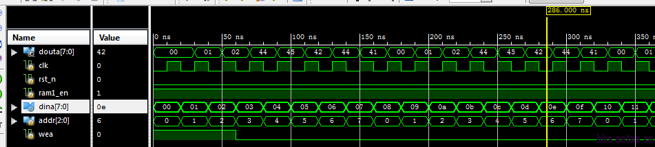

按照本论坛某位前辈的方法,新建了一块RAM,然后仿真,代码及结果如下,现在的问题是:
1.仿真的结果douta出来的数据和我初始化的数据对不上,这是为什么呢?2.dina数据是做什么用的?
请高手指教~

结果
结果
发表于 2015-8-26 11:44:35 | 显示全部楼层
个人觉得你的激励有问题,你的复位没有撤销,所有的指令应该在复位撤销后在发送。
发表于 2015-8-26 16:48:39 | 显示全部楼层
dina是写入的?似乎可以设置不要这个端口吧?
