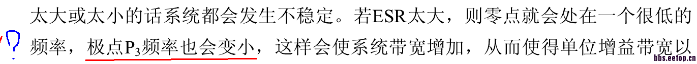

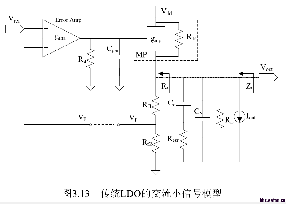

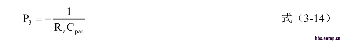

若ESR太大,极点p3的频率也会变小。为什么?

别看这书了,估计p3 指的是 esr和 co,cb的串引入的, 用rc串联引入zero时的经典问题

Cpar是包含功率管栅漏电容的米勒等效电容的总电容,可考虑米勒效应来推导环路传递函数进而找出ESR对P3的影响

嗯 随便一看 ESR怎么都跟Cpar没什么关系~
