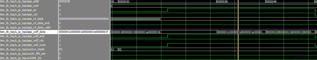

仿真中,数据写的顺序是1c1d1e1f,读出来 的数据变为1e1f1c1d?
咋回事??

我晓得了,写地址给的是38,是读地址给的不对了,地址应该加8,但是我给成 0x3c = 60,不是8的整数倍了,所以数据乱了。
