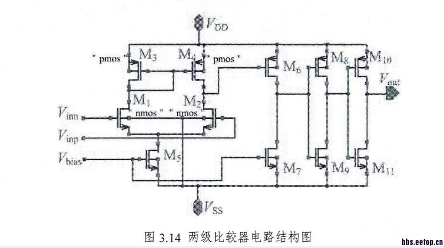

比较器:当Vp>Vn时,输出高电压;当Vp<Vn时,输出低电压。那么内部电路是怎么运行的,不知道该怎样分析?翻阅了拉扎维也没有细讲内部原理,求助大神们!拜托了

allen课本有

前面两级就是普通的二级运放只是没有做补偿而已,
作用是放大差分信号,
后面两级反向器,第一级将运放的输出电压放大,第二级修正逻辑值,同时把输出抬到满幅度
