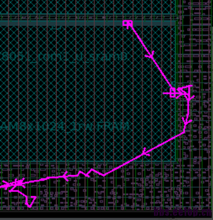

place阶段:这是reg2reg这组group中最差的一条path;感觉有点detour,利用什么命令或者什么方法能优化呢,试过
psynopt和place_opt -skip_initial_placement 效果不明显; 然后人工移动macro下侧的几个cell,但移动完之后,发现
slack更大;floorplan也做过三版了,觉得没啥可改的了!
发表于 2015-4-17 15:44:58 | 显示全部楼层
是被macro挡住了, 摆放区域不够规整,  可以调整下macro的位置么?
或者group_path -weight -critital_range 大些试试,
发表于 2015-4-17 16:23:58 | 显示全部楼层
macro 四边附近加点hard soft place blockage,角上再多打1个hard place blockage 试试

顺便请教下,如果是如下图所示这样,还有必要在macro四角加blockage吗
这是重新跑了一次place,在优化的时候做了些改动;虽然感觉不是很detour了;但slack并没有改变多少!
也用psynopt和groop_path -weight 跑过了,版主!
发表于 2015-4-17 17:05:44 | 显示全部楼层
如果你highlight的是critical path的话 ,如果slack值不是很大的话 ,   macro pin下翻转一下 ,如果很大的话,那要动fp了 ,或者place前, group 一些critical的path的cell ,move bounds 也好,直接place 这些reg都可以

发表于 2015-4-18 07:00:57 | 显示全部楼层
回复 7# jiazhang
Move the entire macro upside down, so pins will be facing the down side.
Signals from pin don't have to run a long distance to reach the next flop.
Try it.

 楼主| 发表于 2015-4-18 09:38:00 | 显示全部楼层
回复 8# wzh27
恩 多谢!
上图是我讲macro upside down之后得到的,没有镜像之前得到的会更更差一些!
我在macro的右上角和macro的底下一点地方,加入了soft placement blockage,然后place_opt之后,用了5次psynopt,得到了较好的结
果!
在这里说一下,并不是每次psynopt之后,时序都会变好!所以最好在每次psynopt之后,保存一下CEL,这样当下一次psynopt之后,如果时序
  变坏,就直接采用上一次保存的CEL即可!
