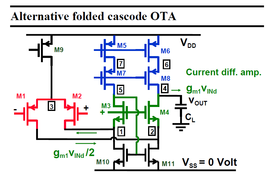

电阻.bmp 由于存在反馈,使得从节点1看进去的电阻减小,我算了一下环路增益,为gm10*gm3*ro3*ro10, 那从节点1看进去的电阻应该为1/gm3/(gm10*gm3*ro3*ro10)。而课本上是1/gm3/(gm3*ro3)。有大神可以解答一下吗?谢谢了。

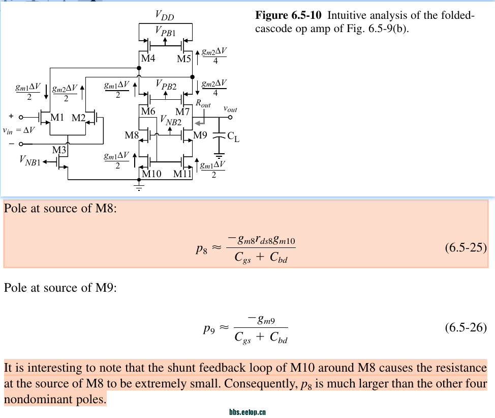

楼主看书看的还是很仔细的,这个细节真的提及的教材很少。Sansen的0348/0349是对的,0732笔误写错了。
Phillip Allen CMOS Analog Circuit Design, 3rd Edition
http://libgen.li/edition.php?id=137282196
如果要直观理解的话,参见下图:
一个MOSFET M1,从漏端Drain看进去的阻抗是Ro1。
如果连接其栅极Gate和漏极形成环路,则从M1漏端Drain看进去的阻抗是Rin≈Ro1/(Gm1Ro1)=1/Gm1。
如果添加共栅管M2并连接M1的栅极Gate和M2的漏极构成环路,则从M1漏端Drain看进去的阻抗是Rin≈Ro1/(Gm1Ro1Gm2Ro2)=1/(Gm1Gm2Ro2)。
也就是说,理解的关键在于知道本来简单的电流镜的阻抗1/gm是怎么来的,他是Ro/(GmRo)算出来的,本来开环的阻抗是Ro,不是1/gm。
你的式子中,把1/gm3换成Ro10即可得到Rin=1/(Gm10Gm3Ro3)。
