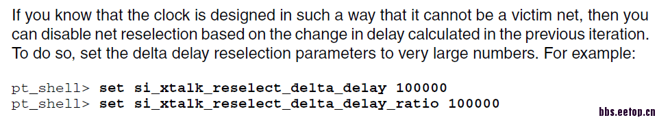

如上,我man过了 也看过guide了 但还不是很理解 请大家指教
(1) 这个100,000的单位是什么呢? man了一下这个命令,说的这个ratio是“the ratio of the annotated delta to  the  stage  delay”但是
stage delay=delta delay+cell delay 那这个ratio怎么可能超过1呢?
(2) 这个默认的是1000,000,这样岂不是改的更小了?
