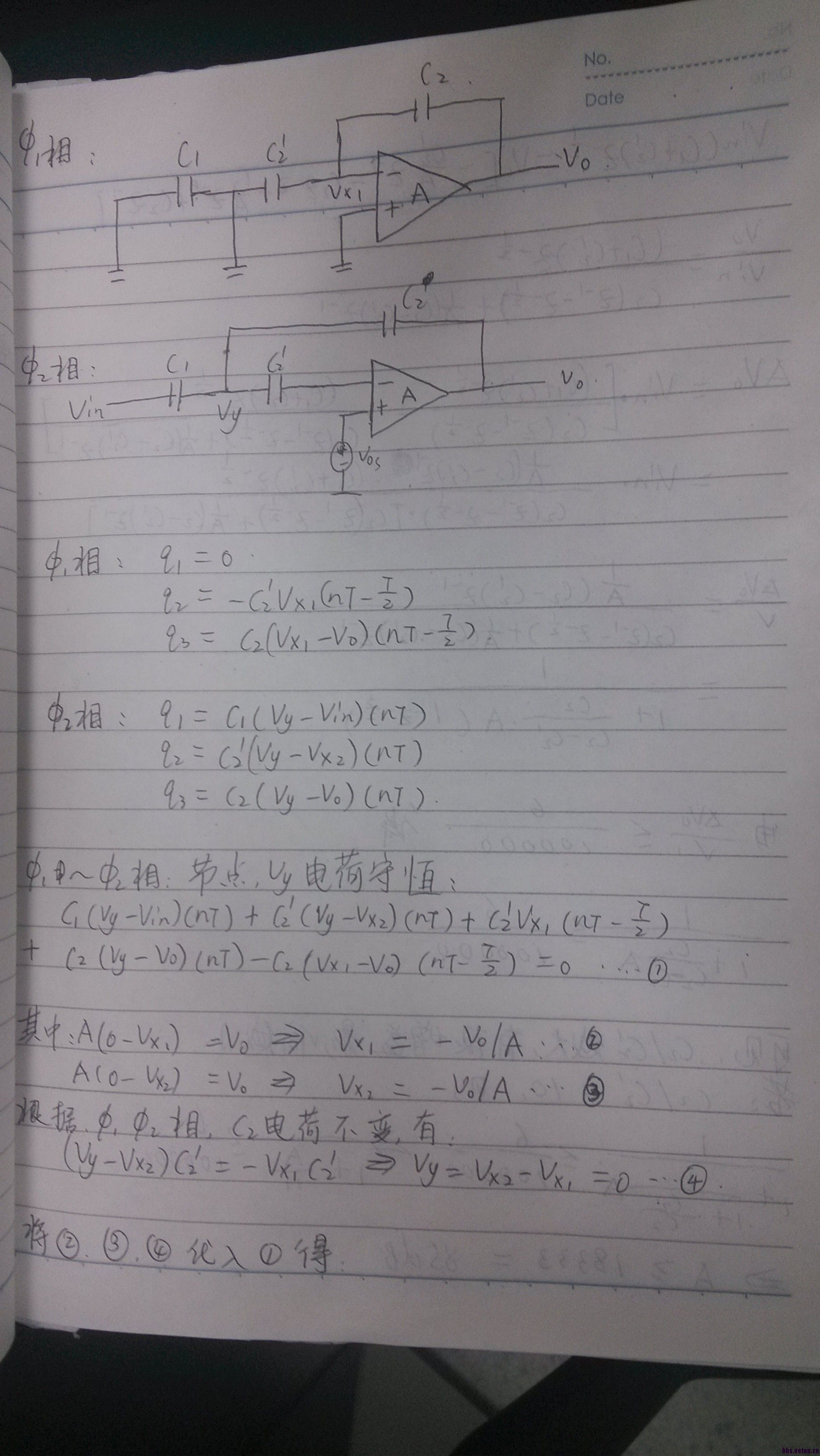

[求助] 关于一个积分器有限增益影响的推导,大家帮看看有没有错
发表于 2015-1-20 14:09:33 | 显示全部楼层 |阅读模式
1
1
2
2
精度需要万分之六,主要是想算下运放的小信号增益,对SC不是很熟悉,大家帮忙看下
 楼主| 发表于 2015-1-20 16:52:09 | 显示全部楼层
自己顶一下,不要沉了
发表于 2015-1-21 11:00:39 | 显示全部楼层
看不懂  nT-T/2 是啥东西?
算gain error?   直接算出来反馈系数β ,gain error=1/(βAv)   这样不好么?
 楼主| 发表于 2015-1-21 11:11:06 | 显示全部楼层
回复 3# lvbenqiang123
nT-T/2就是n*pi/2的相位,直接算反馈系数 怎么算,我不会啊
发表于 2015-1-21 13:04:24 | 显示全部楼层
回复 4# tangyaoyun
    电荷等于电压乘电容,你乘以时间是个啥意思?  单位变成什么了。。。???
